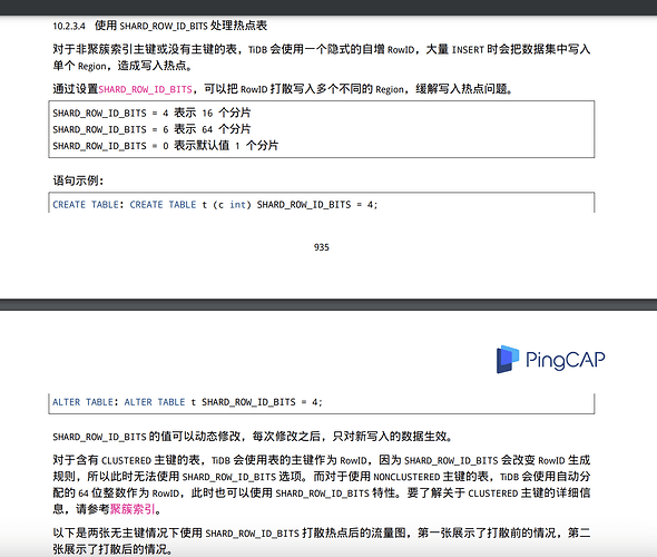

https://docs.pingcap.com/zh/tidb/stable/shard-row-id-bits#shard_row_id_bits 这个有配置吗?
auto_random这个搞了之后,热点就分散了,你分了多个片,或者说是 [shard_row_id_bits] 设成多少了?
设置这个SHARD_ROW_ID_BITS分片参数试试,缓解写热点,默认为0,表示1个分片
1、 SHARD_ROW_ID_BITS 好像只试用于主键或没有主键的表,我们测试配合我们主键使用不太行
