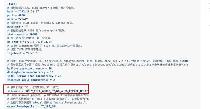

会有这样的报错tidb lightning encountered error: [Lightning:DB:ErrDBConnect]failed to connect database: Error 1231 (42000): Variable ‘sql_mode’ can’t be set to the value of ‘NO_AUTO_CREATE_USER’
自己在配置文件里设置一下sql-mode = ""

backend = "tidb"
# 表架构信息在从 TiDB 的“状态端口”获取。
status-port = 10080
# 集群 pd 的地址(这里因为导入到mysql,所以随便填到这个地址)
pd-addr = "172.31.31.3:2379"
sql-mode = ""
