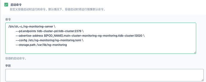

invalid configuration: default rocksdb exist, but raftdb not exist

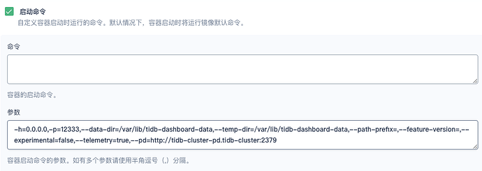

我刚刚查看了一下 tidb集群内部的 pd kv db之间应该是互通的 数据库可以正常crud 2379端口也是开放的 刚刚用dashboard pod ping了一下 tidb集群pd节点提示 404 是正确的吗
这个是ng-monitoring的配置

这个是单独部署的dashboard. CRD
