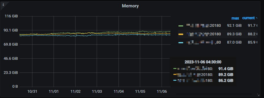

【 TiDB 版本】6.5.1
【复现路径】
1>关闭关闭透明大页,
2>设置storage.block-cache.capacity = 48G,
3> memory-usage-limit = 82G
TiKV 内存限制在 82G ,但是观察集群内存已经增长已经超过90G
为什么内存的限制条件为什么没生效

你看的是tikv节点的总内存吗?你看服务器上tikv进程的内存占用大概多少

查看Prometheus监控 TiKV 进程的内存使用情况,如果内存使用量不断增加,可能存在内存泄漏的问题。另外可以查看 TiKV 的日志文件,看看有没有警告或错误日志指示内存泄漏的存在

在限制tikv storage.block-cache.capacity 情况下,那些会引起内存泄露呢?
resolved-ts 模块有已知的造成内存持续增长的问题,见 https://github.com/tikv/tikv/issues/15458
不用 stale read 的话可以关闭 resolved-ts 模块
[resolved-ts]
enable = false
