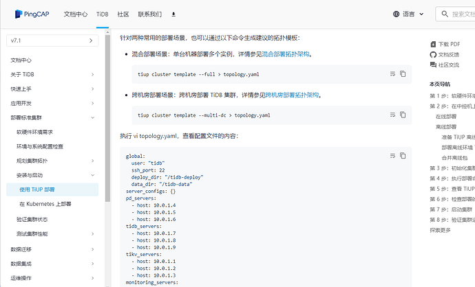

同一个机器 端口分区不一致可以,我测试过。但是我第一次部署的时候只设置一个,官网他不是有个快速部署吗,kv只要一台,也没写多端口。参数文件我就直接写一台,起来了的。可以正常使用。
快速部署的副本默认是1副本啊,不是三副本。。。
他哪里有提示吗?是3副本还是1副本?我按照
这个方式一个kv地址照样启动成功。

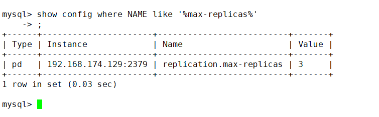

正常你那样安装应该是三副本,但是只有一个tikv节点不应该能部署成功吧,你可以看下到底是几副本
show config where NAME like ‘%max-replicas%’
显示的是3副本,这个是测试的所有的服务都在一台机器上。tidb pd tikv
tiup cluster deploy tidb-test v7.1.1 ./topology.yaml --user root [-p] [-i /home/root/.ssh/gcp_rsa]
