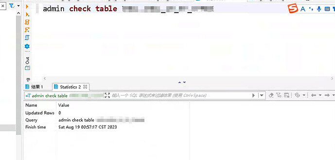

难道这个表有不一致?尝试用admin check table table_name看看。不过这个命令挺吃资源的。可能需要找个负载低的时候试试。
我晚上试试 :+1:
