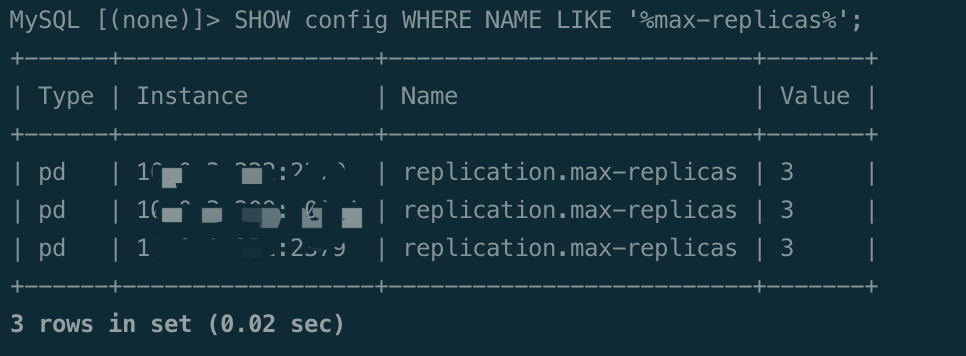

SHOW config WHERE NAME LIKE ‘%max-replicas%’;
max-replica参数是多少啊?为啥3个tikv挂一个集群直接不可用了。。。
我也好奇这一点。明明设置的3副本。一个kv坏了,整个集群都连不上了

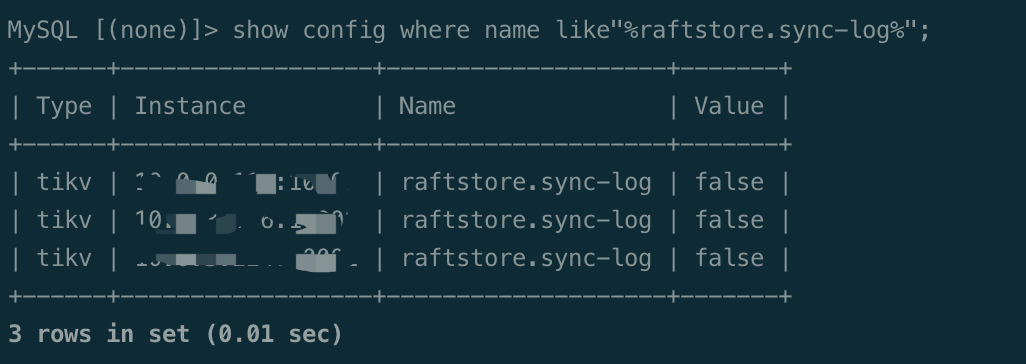

raftstore.sync-log这个参数是什么?
是false

4.0的版本有这个问题,raftstore.sync-log参数为false,当tikv节点因断电类的原因重启,会导致tikv panic无法启动,必须 通过 tikv-ctl 工具恢复 Region,在5.0删除了这个参数,默认都是true了
好的。那升级一下版本吧
