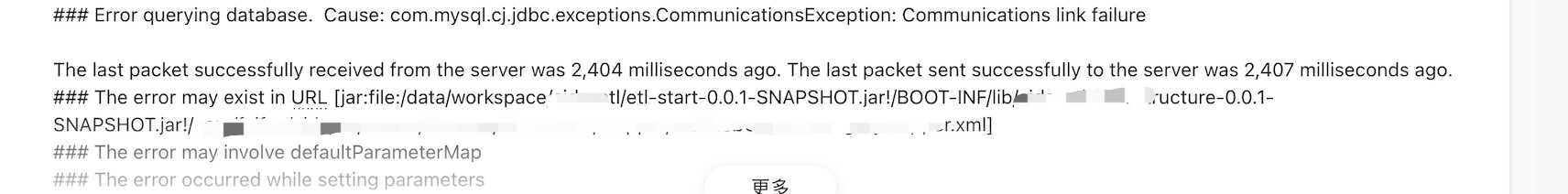

报错Communications link failure,连接池为druid
jdbc:
url: jdbc:mysql://xxxx:4000/xxxx?useAffectedRows=true&useUnicode=true&characterEncoding=UTF-8&useSSL=false&autoReconnect=true&failOverReadOnly=false

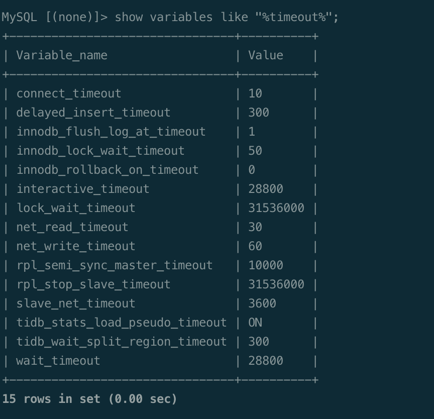

tidb配置:
可以参考一下这里:连接池与连接参数 | PingCAP 文档中心
最近做升级刚好遇到这个报错,把haroxy配置里的timeout client和timeout server调整一个很大的值后没有再出现

是一直报这个错,还是隔一段时间报这个错,还是执行某些sql报这个错,我看你报错连接时间很短啊,才2404ms。。。
这个会偶发。
是偶发的
看一下tidb 日志,是不是执行的sql导致的报错。。。
如果没有导致tidb oom ,执行sql报错也会出现这个现象吗
普通的sql应该不会,只有oom类的才会
那确实没有oom类的,tidb up 是 1month ago了
