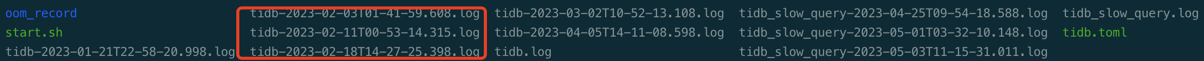

tidb慢日志 slow log 可以配置份数和大小吗
【 TiDB 版本】6.5.1

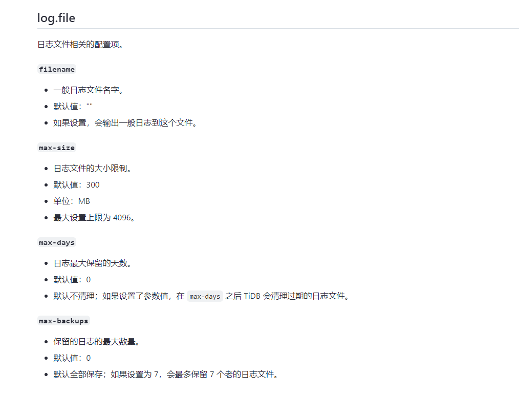

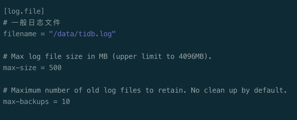

通过这个配置限制试试
https://docs.pingcap.com/zh/tidb/stable/tidb-configuration-file#logfile
这个貌似只对tidb自身的日志有效,慢日志不起作用。
目前的话,就只能通过 shell 脚本进行处理了… :upside_down_face:
好的呢

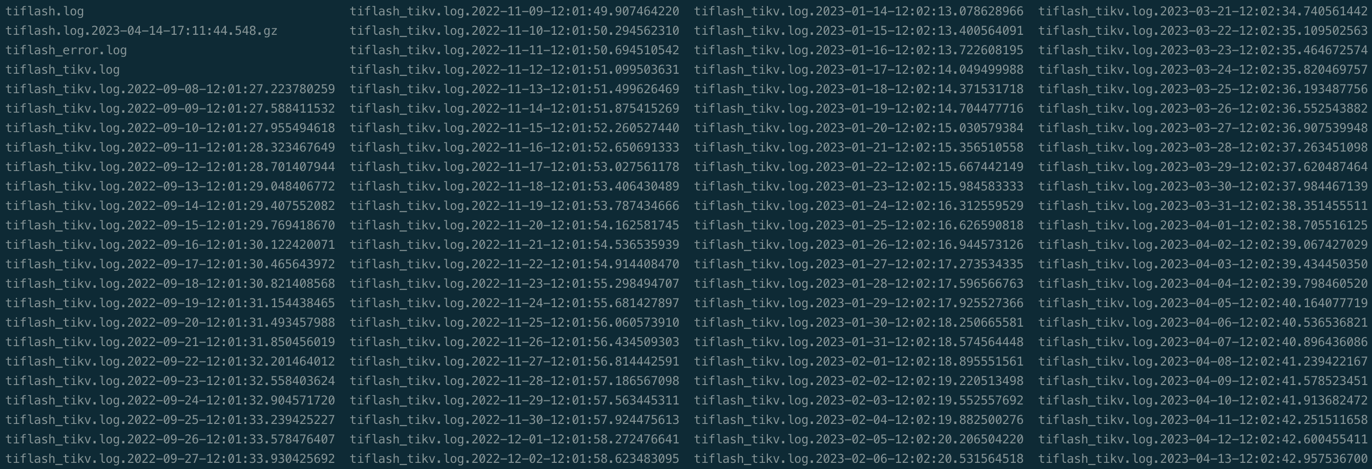

tiflash的日志更多。这个也要手动清理吗
max-days是对tidb.log和慢日志同时起作用的
这样的呀。谢谢
那上面tiflash的日志呢
https://docs.pingcap.com/zh/tidb/stable/tiflash-configuration
试下这个呢,看你好像配置了,不起作用么

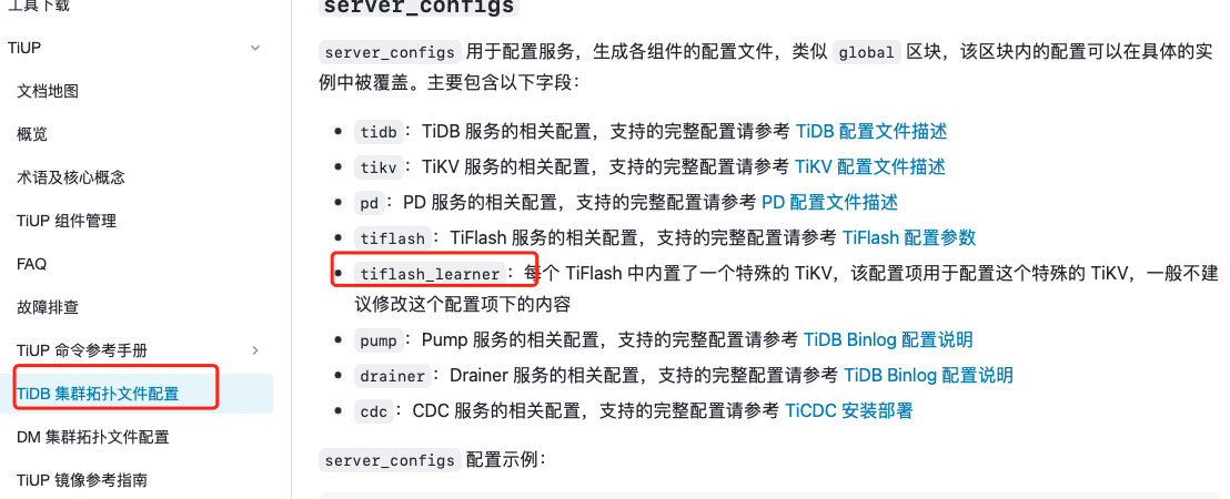

是的,我配了不起作用。还是有一堆tiflash_tikv日志
这是tiflash_learner的配置,没有看到有log数量的配置,可以提个建议,官方不建议修改这个下面的内容,
早期版本貌似可以通过这两个参数设置
diag/tiflash.json at 83bcac492f1426212f8b550ed019d0e7c068b5dc · pingcap/diag (github.com)
如果有测试环境可以验证下,生产环境不要动了
