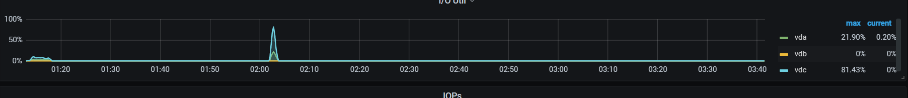

data盘这块我看了眼node exporter节点的io util,这个节点pd的data盘在系统盘上(绿色),db的缓存路径在另外一个盘上(蓝色),在有问题的区间里面,系统盘的利用率只到了20%左右,db的缓存盘倒是有80%,不知道这个有没有关系(系统盘和数据盘都是nvme固态,但性能确实不咋地)
你这个盘应该不是 nvme
之前问运维说给我挂的是…如果不是的话,体现出来系统盘的使用率是会更低么?还是说同样在20%的情况下,pd在我这个情况下实际上已经影响到了它的性能?
