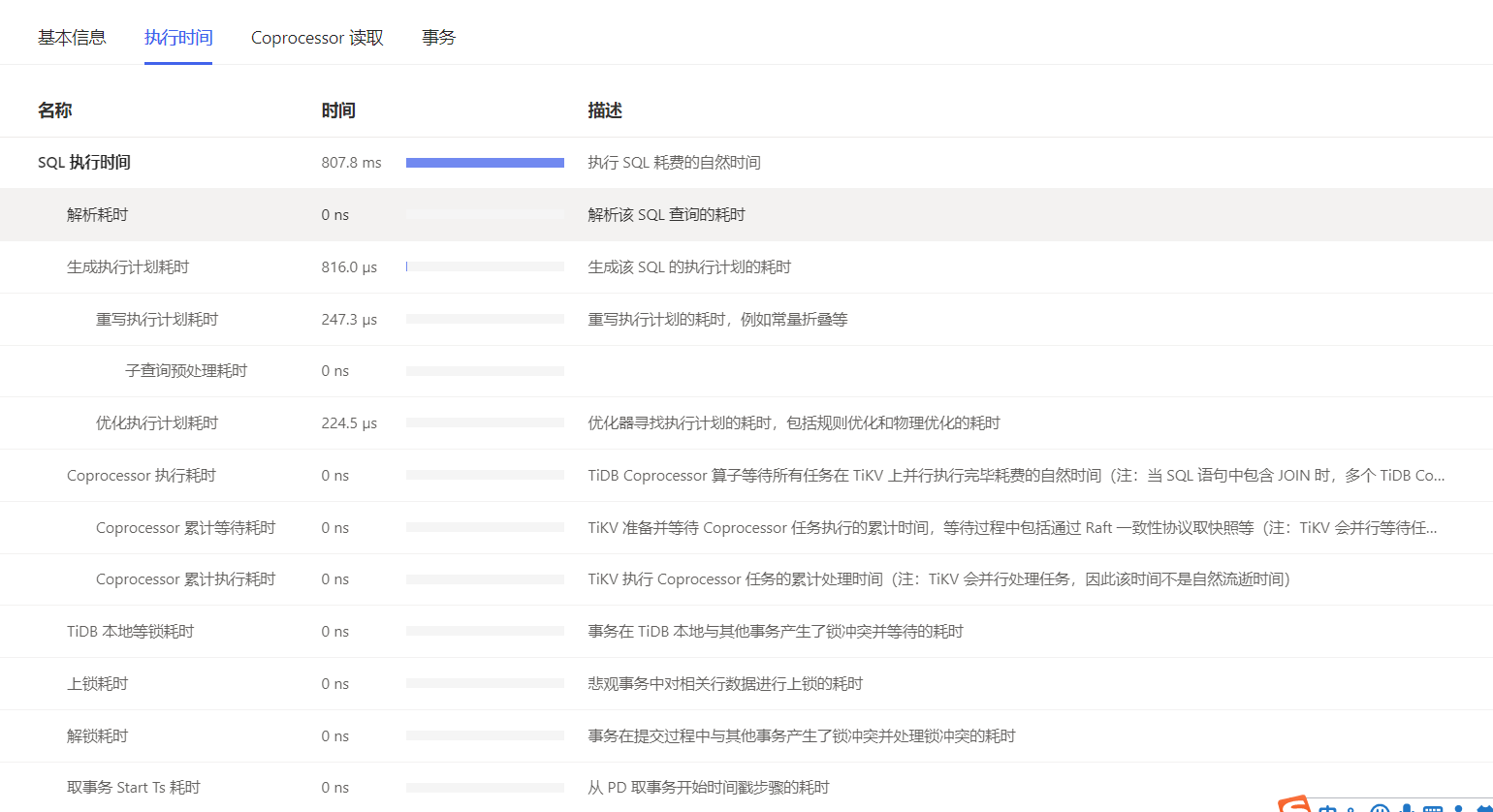

慢查询怎么分析是tidb还是tikv的
【 TiDB 版本】6.1.1
【复现路径】
SHOW TABLE STATUS LIKE 'table';
```**粗体文本**
	id                  	task	estRows	operator info                                                                                                                                                                                                                            	actRows	execution info                      	memory  	disk
	Sort_5              	root	8000   	Column#3                                                                                                                                                                                                                                 	85     	time:805.5ms, loops:2               	24.8 KB 	0 Bytes
	└─Projection_7      	root	8000   	Column#3, Column#5, Column#6, Column#7, Column#8, Column#9, Column#10, Column#11, Column#12, Column#13, Column#14, Column#15, Column#16, Column#17, Column#18, ifnull(cast(Column#19, var_string(20)), )->Column#26, Column#20, Column#21	85     	time:805.1ms, loops:2, Concurrency:5	129.1 KB	N/A
	  └─Selection_8     	root	8000   	eq(lower(Column#2), "pj_major_5790001")                                                                                                                                                                                                  	85     	time:804.7ms, loops:2               	405.2 KB	N/A
	    └─MemTableScan_9	root	10000  	table:TABLES
这是线下服务器会是慢查询 。线上云服务器部署的查询只有0.0*毫秒 差10倍

需要什么信息 这个就是dashborard的慢查询信息了

查询语句就是文章开始那条 show table status like ‘table’ 图和文字信息都是dashboard的信息 没有tikv的

dashboard 慢查询的SQL执行时间 是什么意思,不是下面那些时间加起来的总和吗?如果不是 那个那个SQL执行时间是tidb的还是tikv的 通过dashboard 并不能定位我的这次查询的慢在了哪里

我记得之前分享过,不是简单的求和。因为里面有分布式并行计算,有的时间是包含在其他计算里面的
你这个图没截全吧? 下面我记得还有 发送给客户端的耗时啊
下面的所有时间总和会超过 总花费时间。 只不过他这图里显示的,下面的总和都不到总时间。

这个是show 语句 我现在的疑问就是 这个慢查询是 那个SQL执行时间是807MS这个是代表什么。是tidb的耗时还是tikv的 还是总的?为什么下面那些加起来不是这个值?这样的话怎么通过dashboard分析慢查询
